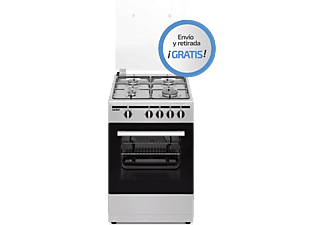

por curiosidad: se sigue permitiendo la venta de hornos de gas para viviendas? creía que estaban prohibidos...
Yo en las tiendas sigo viendo este tipo de cocinas:
[Nergiza.com] ACS: ¿Gas o electricidad?
y en muchas casas se siguen comprando cuando hay que cambiarlas.
Lo que sí tienen estos hornos y las placas de gas es un dispositivo de seguridad obligatorio para cortar el gas en caso de falta de llama.
