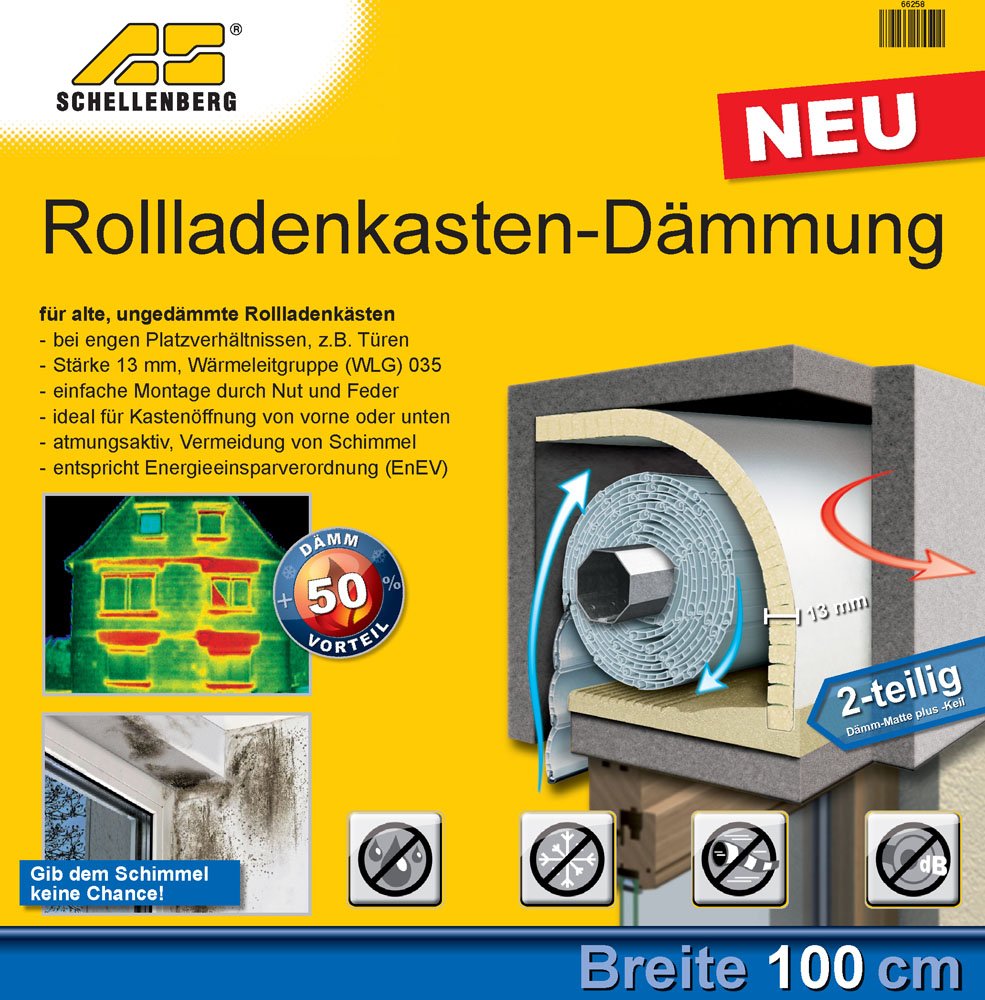

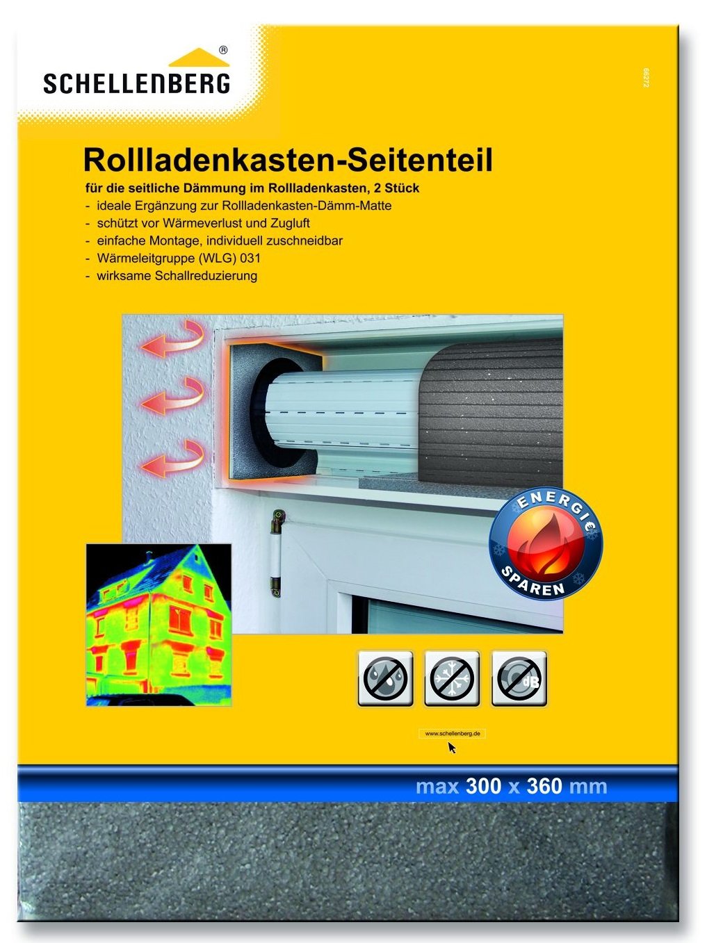

Vivienda con ventana de puente térmico, doble acristalamiento, etc. etc
Y la persiana...Ohh, wait, la persiana es un coladero. Hay que solucionarlo
¿Qué sistema os parece mejor?
[Nergiza.com] Aislamiento térmico persiana

Hola @miguel
No se si estamos hablando de sistemas de persianas nuevas, como la primera que muestras, o de sistemas para mejorar las persianas existentes.
Las persianas, si son nuevas, existen cajones muy hermeticos actualmente, y con registro por el exterior, que mejora bastante tanto el tema de las posibles infiltraciones, como el tema acustico (es un cajón como el de la primera foto), aunque los hay mejores, como estos:
Por otra parte, y desde mi punto de vista, siempre que se pueda, persianas motorizadas. Uno de los puntos mas delicados es el orificio de la cinta de la persiana, que esta en comunicación directa con el exterior, y es un gran coladero.
Para persianas existentes, este tipo de sistemas como el de las fotos, suelen funcionar relativamente bien, siempre y cuando se coloquen bien. Y combinados con un pasacinta de este tipo:
El problema suele ser el tamaño del cajón, que muchas veces no permite colocar estos elementos sin que haya rozamiento con la persiana.
Me refería a una persiana ya instalada.
De todas maneras, el primer cajón me parece uno normal y corriente con algo de ¿poliexpan?
Al desmontar la tapa se nota muchisimo el aire, algo tengo que hacer. Gracias
Algo de poliestireno expandido, y el registro por el exterior (la tapa, que tu dices). Bastante mejor que uno normal.
Si tienes sitio para meter una de las soluciones de arriba, no es mala opcion, combinada con el pasacinta que te enlazaba.
