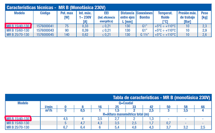

adjunto características:

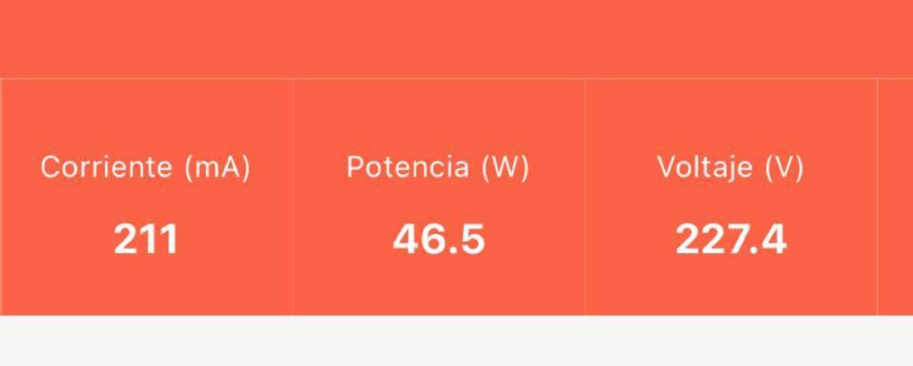

Este modelo de bomba, tiene 3 velocidades, siendo 1 la más baja y 3 la más alta. La tengo en velocidad 3 desde el primer día para que me tarde menos en llegar el agua caliente al grifo. Hasta ahí todo ok. Pero el otro día, trasteando con la aplicación del enchufe Wifi que controla el encendido/apagado de la bomba, se me ocurrió ver el consumo cuando está encendida. Indica esto (adjunto captura):

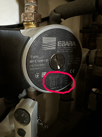

Según leo en la pegatina de la bomba y en las especificaciones, me da la sensación que está trabajando la bomba cuando está encendida en velocidad a lo sumo 2, en ningún caso a velocidad 3 (la máxima). Estoy en lo cierto o estoy equivocado? He estado observando el consumo en tiempo real de la bomba durante varios minutos, en varios momentos del día y nunca llega a los 50W.
pegatina de la bomba:
imagen link html
Si estoy en lo cierto, es decir, que la bomba no está trabajando a pleno rendimiento, tardará más en llegarme el agua caliente al grifo, no? De ser así, será porque le falta algo eléctricamente hablando para que vaya a "full" la bomba?
imagen link htmlSi estoy en lo cierto, es decir, que la bomba no está trabajando a pleno rendimiento, tardará más en llegarme el agua caliente al grifo, no? De ser así, será porque le falta algo eléctricamente hablando para que vaya a "full" la bomba?
