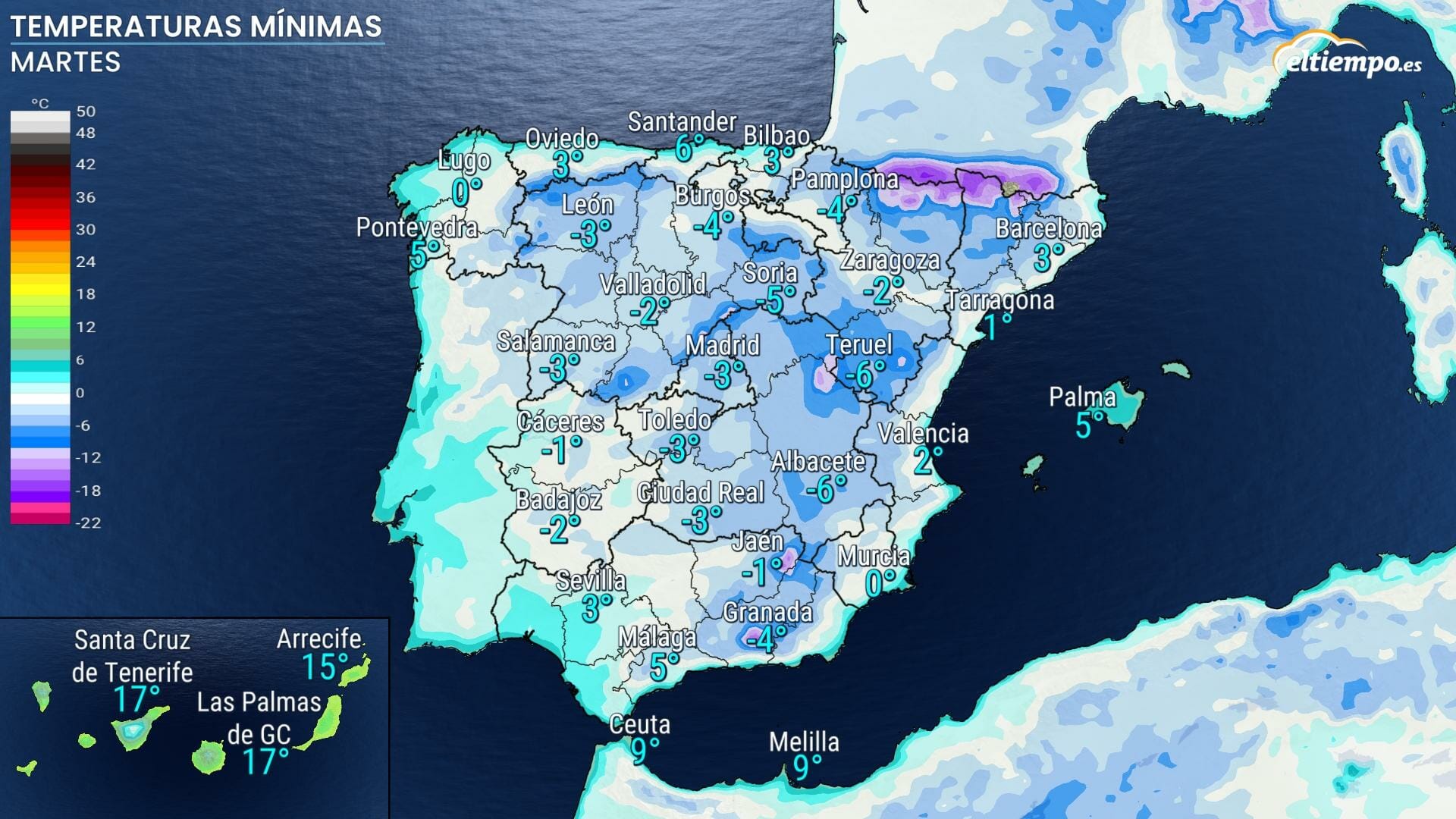

Esta semana será fría y con viento en zonas del norte.
