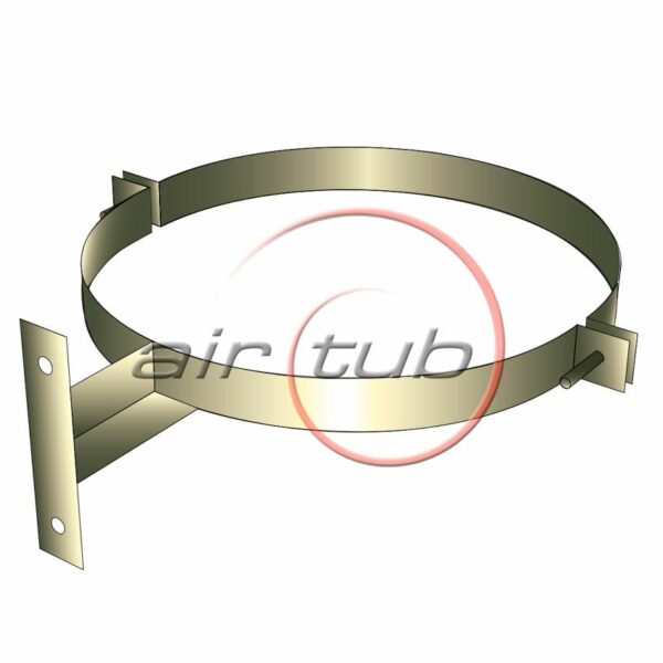

Esta ubicación es una primera idea, pero allí está "aparcado" el robot de limpieza y el tubo como no llegará al suelo, creo que pueden compartir rincón. Me gustaría colgarlo de la pared más que meterle patas (supongo que con abrazaderas similar a ésta no será problema). La decoración ya a cargo de mi mujer ;) No veo mal la idea de forrarlo de telas molonas... etc. Descarto la columna de pladur, esto sí.
