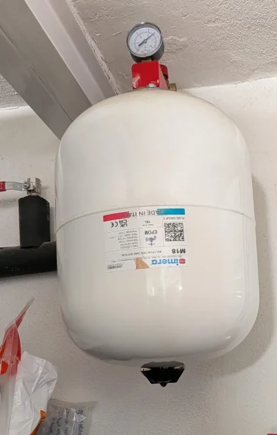

Mi vaso de expansión conectado a la tubería de entrada de agua fría y por tanto relacionado con el ACS, goteaba bastante por la válvula de seguridad. Sobre todo después de duchas, al calentar, llegaba a subir incluso a 7 bar y luego ya bajaba a 4-5 bar.
El fontanero me dijo que ese vaso no estaba roto (porque no salía agua al pincharlo por abajo) pero sí estaba lleno de agua y no estaba haciendo ninguna función. Me dijo que esto seguramente habría sucedido por una presión alta en la entrada que había desplazado hasta el extremo la membrana interna, ya que no contaba con válvula reguladora de presión en la entrada del suministro.
Vació el vaso de todo el agua que tenía, lo llenó con aire a unos 2,5 bar y lo instaló nuevamente.

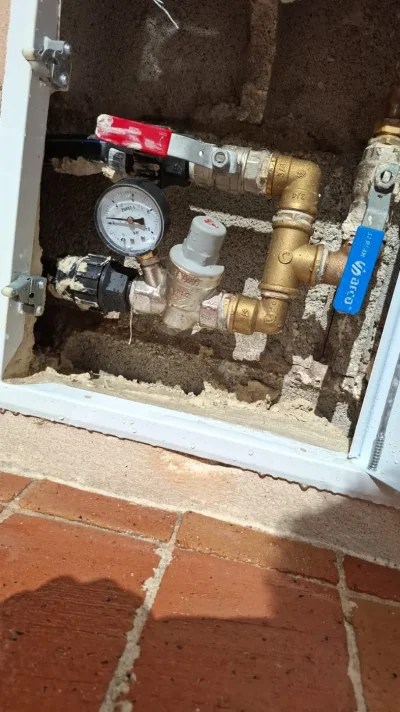

Me instaló una valvula reguladora de presión en la entrada que venía por defecto a 3 bar aunque el manómetro marca 2,5 bar.

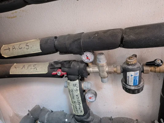

También vio que tenía una valvula de llenado automático en la tubería de entrada de agua fria ACS y me dijo que eso no tenía ahí ningun sentido (adjunto foto). Que la otra valcula que tenía igual en el SR sí estaba bien, pero la de ACS sobraba. La quitó haciendo un bypass y desde entonces las duchas sale con algo más presión en el agua caliente... no se si esto tendá que ver o no.
Ahora parece que todo funciona correctamente y el vaso ya no gotea nada. Aunque el vaso de expansión suele marcar una presión de 3 bar aunque el manómetro de la entrada del suminustro me marca unos 2,5 bar... ¿es esto normal?

- ¿Porque la presión en la entrada marca 2,5 si la válvula reguladora es por defecto de 3 bar? Esos 2,5 están bien o tengo que subirla?? La verdad que en casa las duchas y los grifos salen bien.. si es verdad que ahora las mangueras del patio para regar y limpiar he notado que salen con menos presión...

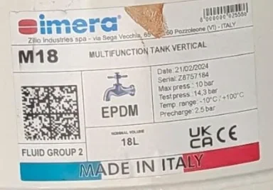

- ¿Los 2,5 de presión a los que el fontanero me cargó el vaso cuando le quitó todo el agua y lo llenó de aire, son correctos?
Muchas gracias por vuestra ayuda. La foto que mando es de cuando estaba llenito de agua y goteaba.
