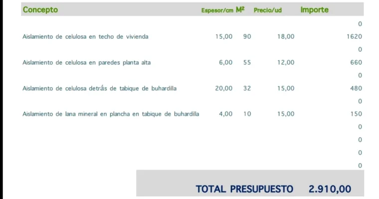

Actualizo este hilo. Después de los consejos sobre mejorar el aislamiento, me puse en contacto con dos empresas que se dedican al insuflado y escribí a unos 5 - 6 estudios de arquitectura que se dedican a reformas energéticas (algunos de ellos concretamente a PassivHaus).
De momento solo he recibido un presupuesto de uno de las empresas de aislamiento.
Vino a casa e hizo dos catas. Una en la buhardilla y otra en la planta baja. La buhardilla tiene lo siguiente:
- Cubierta
- Paredes (hizo una cata donde había aprox. 6 cm de cámara disponible)
- Vano/maletero (donde la cubierta es demasiado baja en las buhardillas y te queda un espacio demasiado bajo).
PRESUPUESTO
- Aislamiento de celulosa en techo (15 cm/espesor) a 18€/m2 = 1.620 €
- Aislamiento celulosa en paredes (6 cm/espesor) a 12 €/m2 = 660€
- Aislamiento celulosa en "maletero/vano" (20cm/espesor) a 15 €/m2 + Aislamiento con planchas de lana mineral (creo que lana de roca, por confirmar) 4 cm de espesor a 15 €/m2 = 630 €
TOTAL = 2.910 € (sin IVA)
En la planta baja me hizo una cata en una habitación y me dijo que no había ningún hueco en la cámara.
El tema de aislar la parte de arriba me parece bien, pero lo que no me gusta es que en función de con quien hables te intentan vender su producto sin pensar en tus necesidades al completo. Entiendo que esta empresa es especialista en insuflar, pero hecho de menos que me den más soluciones para la parte donde no hay cámara (trasdosado, SATE etc.).
Por eso me inclino por hablar con algún arquitecto/a especialista en eficiencia energética.
Ideas, sugerencias? Qué os parece el presupuesto?
Eso es algo que por desgracia sucede muy a menudo. En mi caso, buscando presupuestos de ventanas, no fallaba: si iba a un sitio de aluminios, las ventanas de aluminio eran lo más y no existía nada mejor. Si en cambio iba a otro sitio que instalasen aluminio o PVC, pues ya había un poco de comparación entre las dos opciones.
Al final, aplica eso de "para el que tiene un martillo, todos los problemas son clavos", y lo mejor para saber qué te conviene es acudir a alguien que no tenga interés comercial en nada concreto. Sin ser experto en nada, yo creo que pedir opinión a un arquitecto técnico no estaría mal.
