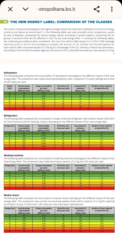

La diferencia en coste de operación de un lavavajillas A a uno G, con un coste por kWh de 0,21€ y 100 ciclos anuales (2 a la semana) es de unos 13€ al año.
Aunque pusieses 6 a la semana, el ahorro no llegaría ni a 40€ al año, así que dependerá de si haces un uso muy intensivo. Pero por norma general, es difícil amortizar el mayor precio de uno clase A vía ahorro en consumo anual.
