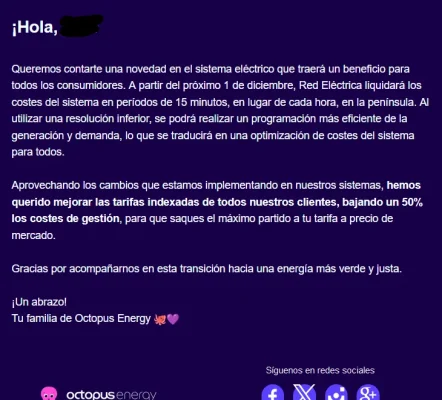

También os ha llegado esto ? creo que los Excels de Dama van a aumentar en numero de filas 🙈
La reducción en los costes de gestión de agradece pero aun así no compensa los precios actuales
