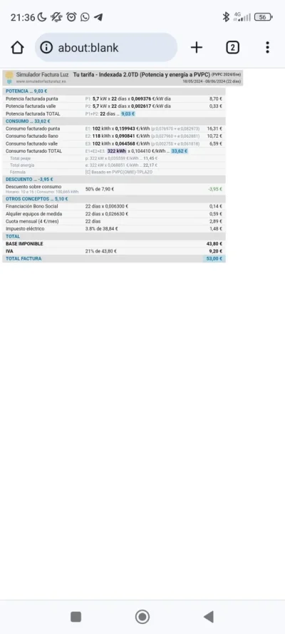

A alguien le han hecho ya el cálculo del saldo de las horas vitaminadas de la Solar Family?
Tengo curiosidad por ver cuánto consumo se puede meter ahí, y si realmente interesa tanto hacerlo cuando son muchas veces las horas más caras...
En el simuladorfacturasluz te permite verlo. Te tienes que descargar de la distribuidora el csv. Seleccionas tarifa indexada con precio de potencia igual que Pvpc y seleccionas el tipo C el de OMIE y le metes los 4€ mensuales de comisión y la bonificaciones de 50% en y las horas de la bonificación. Y te da el cálculo de supuestamente lo que acumulas.
Esta es mi última factura del periodo de antes del cambio a octopus simulando con la family. El precio no es real ya que lo acumulas para el me siguiente y como dice el compañero pagarías algo más de IVA y impuesto.
