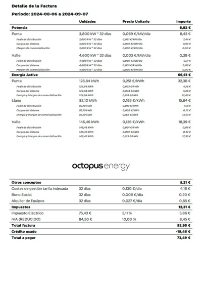

Ya me ha llegado la factura (Solar Family) del periodo del 22-08- al 22-09, os la cuelgo por si os ayuda alguno. Pensaba que iba a ser peor
El crédito usado es el de las horas promocionadas (4,56 €)
Aunque la potencia contratada no te penaliza en exceso con esa tarifa, parece un poco alta para el consumo que has tenido en ese periodo

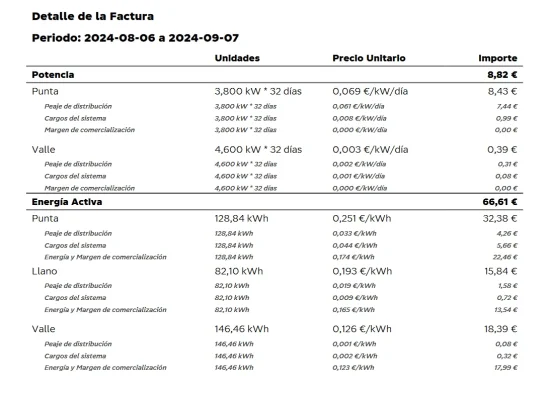

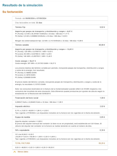

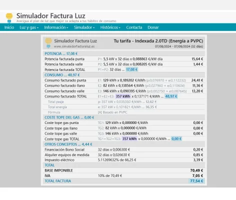

Bueno me he bajado el CSV de los consumos de Agosto y me sale esto en el simulador del CNMC y el de Simulador Factura luz... Alguien que me pueda aclarar si lo que me ha facturado Octopus le cuadra o no ?

Lo primero, la tarifa flexi no es pvpc, esta indexada al pvpc que no es lo mismo. La flexi es pvpc-Tam + 0,005 por Kwh. Otra diferencia es el precio de la potencia que en la flexi no es potencia pvpc. Adicionalmente en ese periodo de facturación, el tam ha sido negativo durante unos 25 dias, lo que encarece el precio del pvpc

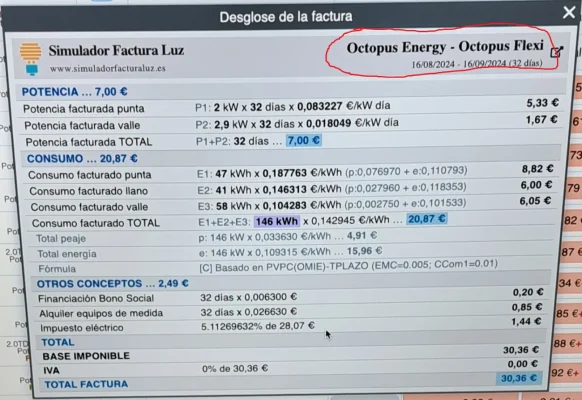

A mi el consumo de energía aplicando la misma formula basada en PVPC(OMIE)-TPLAZO (EMC=0.005; CCom1=0.01)tampoco me cuadra
