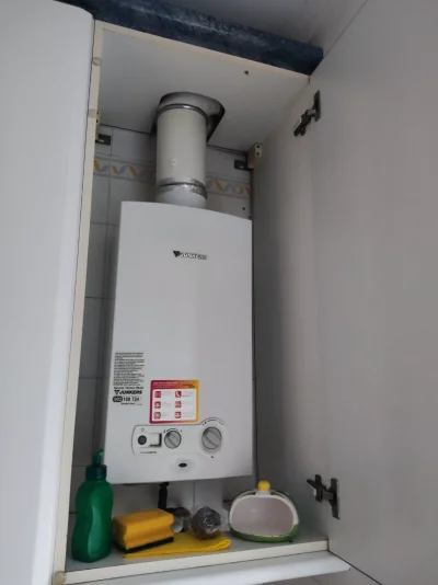

Caldera de gas estanca para ACS y cocina de gas.
No tiene calefacción ni aire acondicionado.
¿Seguro que es una caldera? ¿No será un simple calentador?

Adjunto foto de la caldera. De momento la mantendremos porque con la instalación de la bomba de calor para climatización y la renovación de la instalación eléctrica ya se nos irá de presupuesto hacer más cambios..

Eso no es una caldera, es un calentador de gas Junkers.
Las calderas son las que dan calefacción y ACS, los calentadores solo ACS.
Tienes algo parecido a esto:
Vaya, menuda ignorancia!!
Entonces este calentador es solo ACS y cocina de gas. Seguramente acabaremos renovándolo en unos años, pero eso ya será otro hilo!
Muchas gracias por la referencia.
