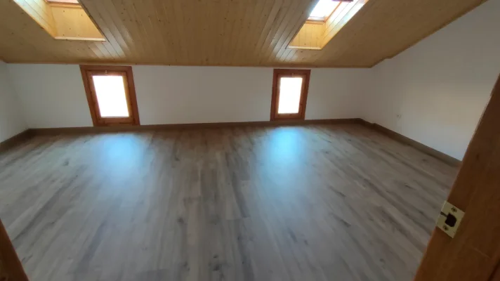

Aislamiento buhardilla por el interior. Adosado en Zaragoza
Aquí una foto de archivo, de antes de cambiar las ventanas, de la buhardilla...el friso está muy mal colocado y se va a quitar sí o sí.

Tienen una cortina interior, bastante recia, que tapa mucho la entrada del calor del sol por la ventana... exterior no tienen nada.
Entiendo que en Zaragoza la falta de luz no suele ser un problema y, por la foto, parece que tu ático está sobradamente iluminado.
Cuando tu pones una cortina interior puedes bloquear que te llegue la luz al suelo, pero eso no evita que la cortina se caliente y caliente el aire de alrededor. Es decir, que te quitará algo de calor, especialmente si es blanca, pero dista de ser una buena solución.
Hay unas láminas de control solar. Estás láminas son opacas a los rayos infrarrojos (esos que notas el calorcito en la cara cuando te da el sol), opacas a los ultravioleta (esos que amarillean el blanco y blanquean el resto de colores) y reflejan parte de la luz visible (que deslumbra y también calienta la casa).
Las laminas se pegan al cristal por dentro de forma electrostática (son fáciles de poner y de quitar, al no tener pegamento). Cuestan entre 10 y 80 euros el metro cuadrado, con lo que son mucho más económicas que cambiar la ventana.
