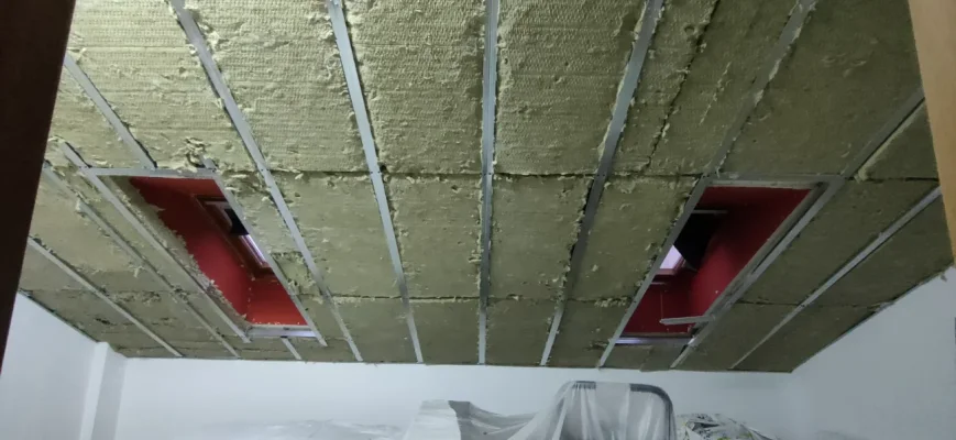

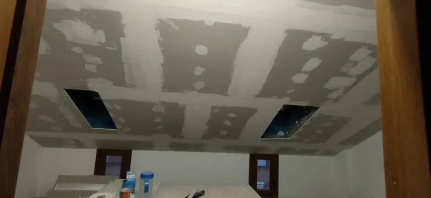

Buenas tardes
Pues ya está casi terminando a falta de los remates finales...pero la lana de roca y el Pladur están colocados...y el cambio ha sido radical...antes con la calefacción el ático no subía de 19 grados...y ahora se pone a 21,8 grados y no baja de 19 grados hasta que se pone de nuevo la calefacción a las 15h...hoy hemos amanecido a 19,5 grados en el ático.
De hecho, en la primera planta también se nota mucho...se calienta mucho más rápido y pasa lo mismo, con la calefacción apagada desde las 21,30 , partiendo de unos 21,2 grados grados amanecemos con 19,3 grados
Termostato de la caldera en el salón en la planta calle, puesto a 21,5 grados de 15h a 21,30h...no tengo un termostato en cada planta.
Dejo unas fotos del montaje...
Saludos!

Buenas tardes
Saludos!
Para verlo mejor... 👍
[Nergiza.com] Aislamiento buhardilla por el interior. Adosado en Zaragoza
