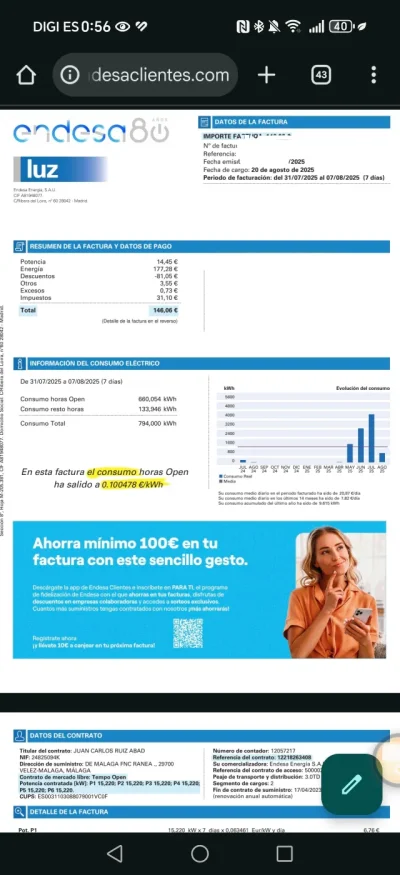

Buenas tardes, alguien me puede ayudar, tengo un familiar con un terreno grande con luz trifásica para la arboleda y con Enredesa con la tarifa Tempo Open.
Me podeis decir si es buena tarifa y si no es así que alternativa hay.
Mil gracias de antemano por vuestra ayuda a abrirnos los ojos energéticamente hablando.

Qué facturón por 7 días, el precio de la Energía con su -55% (bonificado en ciertas horas nocturnas) no es ni mínimamente alarmante, sí lo es el consumo facturable y el importe de la energía en horas no promocionadas. La tarifas trifásicas 3.0TD rondan los mismos importes al tener una potencia >15kW. Ante esta encrucijada @ANIKILLL te va a descuartizar la factura e indicarte la mejor opción disponible (en cuanto pueda te responderá y te orientará). Gracias @ANIKILLL.

Me gustaría ver la gráfica de consumo por meses y maximas demandadas. , pero ciñéndome a esa factura sale el precio medio a 12 centimos. Aunque la potencia te sale 60 euros mas los excesos...
Hay que ver viabildiad de bajada a 14,9 kW y 2.0, que permite demandar potencias de 21 kW sin cortes durante 15 min.
En algún caso de esos, le enganché un rearmador automatico y como la seda.
Que sea trifásica es irrelevante a efectos de factura.

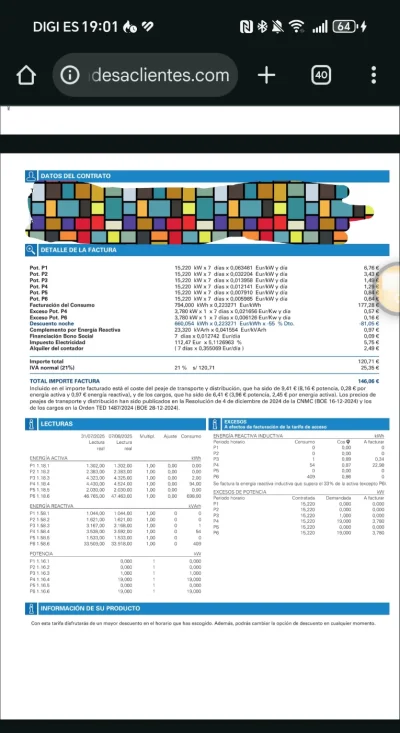

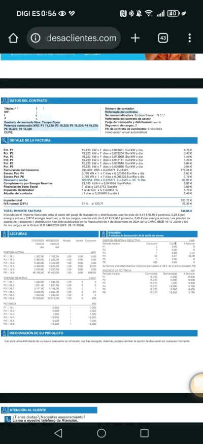

Muchísimas gracias por vuestras respuestas tanto a Regaro79 como tí Anikilll, sigo un poco perdido en tu respuesta, me quieres decir que lo suyo sería ver la posibilidad de bajar la Potencia a 14,9 y así pasar a 2.0 TD, y ya elegir la compañía que uno quiera, siempre y cuando admitan esa Potencia, porque la mayoría la ofertas que lanzan son para Potencias inferiores a 10 kW, creo que lo que he entendido, de todas maneras te subo las capturas de la factura completa para que la puedas ver mejor y me comentas, si no te importa, gracias de antemano.
Viendo la potencia demandada es esa factura es mucho jugar con la suerte bajar a 2.0TD cuando ha tenido demandas de 19kW
Tiene pinta de ser un horno de pan que casi todo el consumo es por la noche.
Por el exceso de potencia no llega ni a 1€ lo que le han cobrado...
Hay facturas nocturnas que pueden mejorar esa Open, mas viendo que desde 2022 no han tocado nada.
