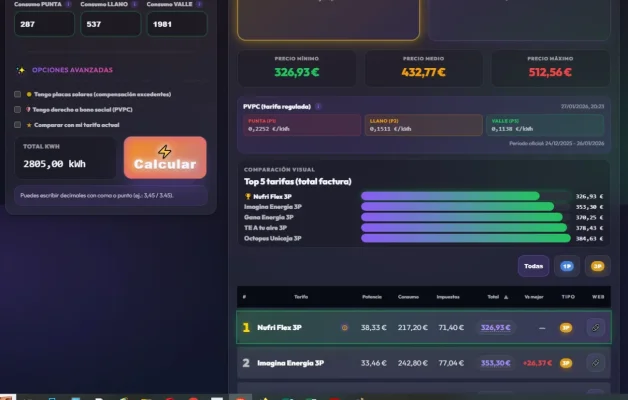

Ya esta en Imagina Energia 3 P, esta tarde hemos firmado el contrato y la renuncia al bono social. Mi padre lleva con la tarifa PVPC desde junio de 2023. Vive solo. Naturalmente los acumuladores cuando consumen de verdad es en los meses crudos del invierno. ¿Donde puedo ver el consumo máximo bonificado?. Pregunto: para aprovechamiento de lo bonificado, ¿no seria mejor pasar a PVPC en octubre? Entiendo la idea de cambiar a una tarifa 3 P y combinarla con PVPC.
Si tienes bono social porque te vas a dar de baja en PVPC???? con el descuento minimo que te hagan ya te compensa de largo.
En este caso no.
Adjunto la factura de mi padre y el resultado del comparador. La diferencia con la contratada son 125 euros menos, en un solo mes. Y porque no puedo contratar con la mas barata ...
