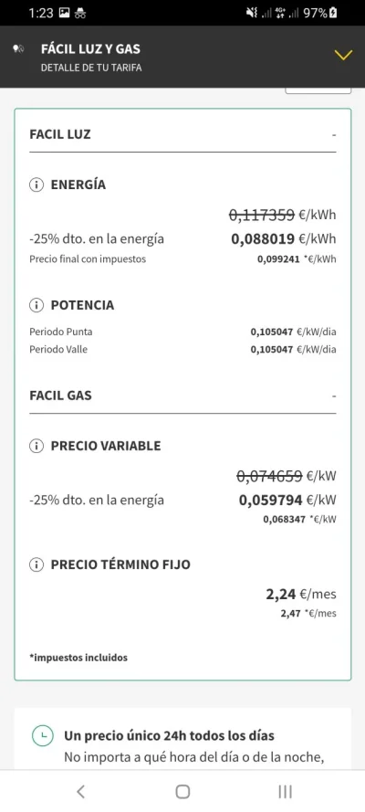

Yo tengo Repsol fija a 0,14 y con total energies no me baja subiendo la factura de 0,12 hay algún truco para conseguir lo de 0,06.
Por otro lado me han llamado de plenitude (la primera vez que lo oigo) y me dicen que 0.09
Son de fiar? Alguien que los conozca??
Tarifa Fácil
-25% descuento durante 12 meses
Luz
0,117359 €/kWh
ENERGÍA:
0,088019 €/kWh
POTENCIA:
0,093168 €/kW/día
Precio potencia para periodos P1 y P2 (sin Impuestos
Es buena oferta no?

Ese precio de la potencia es elevada pues es el precio para la Pot 1 y Pot 2, cerca de 0,20€/día x tu pot 1 y 2 x 30 dia y el TE si es económico pues son 0,088, está expuesta más arriba, desconozco la compañía pero no tiene muy buenos comentarios. Por el TE está genial, por el término de potencia 1 y 2 es cara, son mínimo unos 17€-20€ en fctra según tu potencia contratada. El Gas si lo tiene casi igualado a Mercado Regulado. Está expuesta más arriba dicha tarifa de Plenitude.

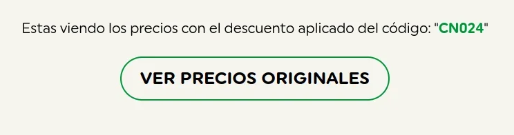

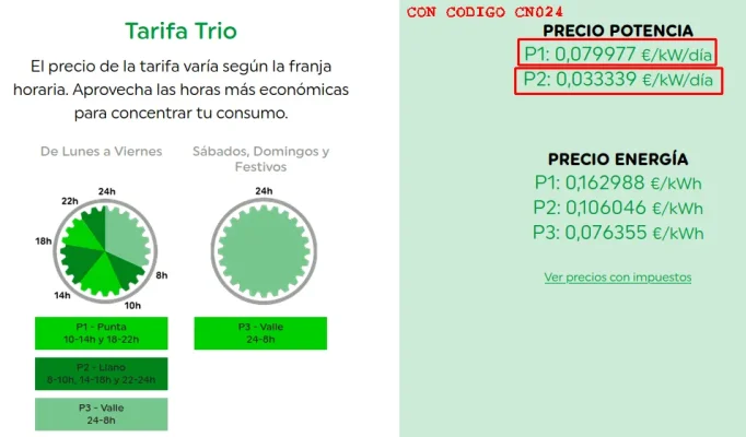

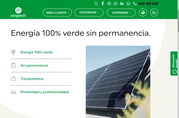

Estas son las condiciones generales.
Por encima de ellas esta la ley de suministro electrico cuando hace referencia al pequeño consumidor y sus posibles penalizaciones.
Pero lo indicado es hacer capturas de pantalla de las ofertas publicitarias en el proceso de contratacion web que puedan ser vinculantes y contradictorias a lo que indican en "las condiciones generales".
Las reclamaciones de consumidores y usuarios ya han dado la razon en muchos casos a estos.
Pongo por ejemplo las contradiciones de Energia Nufri a la hora de contratar la tarifa Trio con el codigo CN024 en la que en el termino de potencia punta P1 y el termino de potencia valle P2 suben con el codigo CN024.
Por eso se puede entender que NO es un codigo para aplicar descuentos, ya que en algunas partes hay subidas de precios.
Es un codigo para mostrarte una tarifa totalmente nueva, distinta e independiente a la que tienen sin ese codigo.
Ademas, indican por todos lados que esta tarifa es "sin permanencia", salvo que luego no indican este dato en las condiciones particulares del contrato.
Si alguien en algun momento se ve perjudicado, que denuncia a consumo y a la CNMC por publicidad engañosa (y por tanto por competencia desleal por coaccionar a mantenerse con ellos ilegalmente a los clientes).
A ver si la CNMC actua de oficio y empieza a revisar estas practicas que vulneran la competencia.

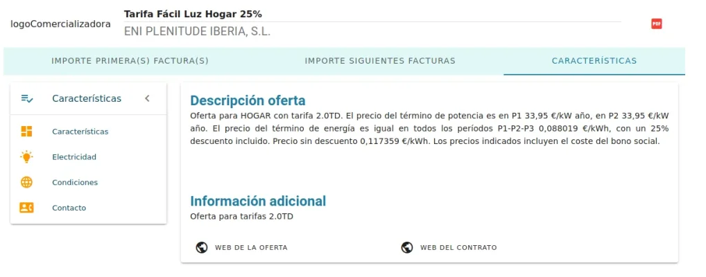

En cuanto a las condiciones de Plenitude, no las conozco, pero no parezca que vayan indicando como el resto que sus tarifas sean sin permanencia.
La captura de pantalla de la CNMC de una de las tarifas de Plenitude no indican nada de que sea sin permanencia ni penalizaciones, por lo tanto es posible que las tenga.

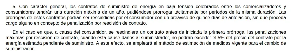

Real Decreto 1435/2002, de 27 de diciembre, por el que se regulan las condiciones básicas de los contratos de adquisición de energía y de acceso a las redes en baja tensión.
"En el caso en que, a causa del consumidor, se rescindiera un contrato antes de iniciada la primera prórroga, las penalizaciones máximas por rescisión de contrato, cuando ésta cause daños al suministrador, no podrán exceder el 5% del precio del contrato por la energía estimada pendiente de suministro."
Es decir, solo es aplicable penalizacion antes de finalizar el año, no tras las prorrogas.
Solo cuando cause daños al suministrador, que es posible que no cause a priori daños de una energía futura que puede que aun no haya comprado.
Y solo se penaliza la energia no consumida pendiente de suministro, no los términos de potencia futuros que no tendra que pagar la comercializadora a la distribuidora, ni tampoco es aplicable la penalizacion de descuentos aplicados en meses ya facturados. No se puede penalizar de forma mas extensa y amplia de la que la propia ley indica:
Atentos al texto del Real Decreto;
"las penalizaciones máximas por rescisión de contrato"
"cuando ésta cause daños al suministrador,"
"no podrán exceder el 5% del precio del contrato por la energía estimada pendiente de suministro."
Por tanto cualquier otra penalización por rescision de contrato que esté en clausulas del contrato que superen esa cantidad son nulas de pleno derecho.
