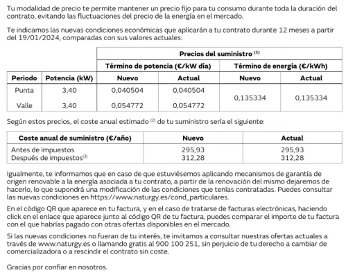

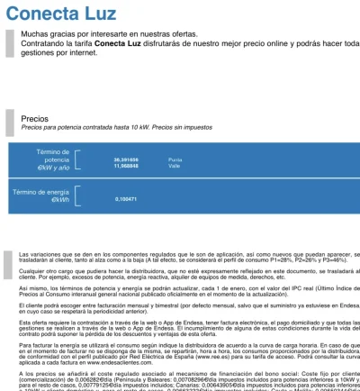

Estoy mirando opciones que puedan cuadrarme en la tarifa libre, vi que habláis muy bien de Endesa la conecta , pero no me cuadra esto que he visto . Esto está bien ? El término de potencia lo pone en año y por mi ignorancia esto se divide en 12 ? Y sería la que se me aplicaría ? Gracias por vuestra ayuda , adjunto la que tengo yo ahora en Naturgy a ver cómo la veis y si es mejor cambiar! Mil gracias por la ayuda !

Buenas a todos ,
si te lo pone en año divide entre 365 y tienes el precio por día y kW
Se lo pongo para entenderlo fácil:
Endesa Naturgy
Potencia P1 0,099431€/KW x día P1 0,040504€/KW x día
P2 0,032702€/KW x día P2 0,054772€/KW x día
Consumo
0,100471€/KWh 0,135334€/KWh
En potencia pagará prácticamente lo mismo que en Naturgy, pero en su consumo paga unos 3 céntimos menos por cada KWh que consuma.

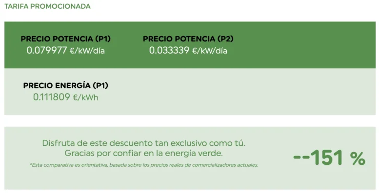

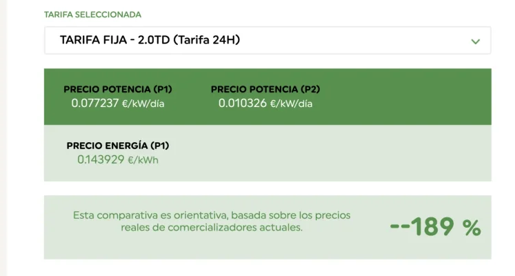

hola amigos
estoy ayudanado a un amigo pero la triste realidad es que me entero poco mas que el, pero hemos usado el comparador (para mi el "nuevo" es mucho menos intuitivo que el que habia antes) y es evidente que ahora mismo paga mucho. me parece que unos 185 euros por 520 kWh
pues parece que se quiere pasar a Nufri (parece de las mas baratas, y menos liosas)
he googleado y encontrado un codigo (CN023) pero sinceramente no entiendo si sale ganando o perdiendo, pues paso aquí dos pantallazos. sin codigo precio potencia es menor pero precio energia es mayor..!

hola amigos
Muchas gracias!
Cuánta potencia tiene contratada?
Desde luego le interesa más la que le ofrezca mejor precio de energía. Es decir, con el código.
