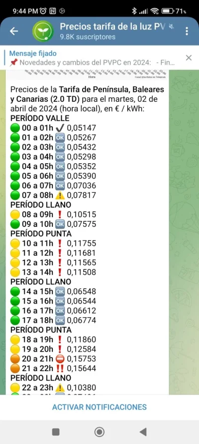

En el canal de telegram "precios tarifa de la luz PVPC" puedes ver diariamente el pvpc del dia siguiente, la media del mes, etc
    99,8 KB · Visitas: 56
