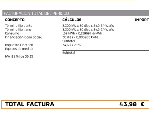

Buenas tardes tengo mis padres con esta factura en Repsol me parece mucho para lo Poco que consumen estoy pensando en decirles que se metan en mercado regulado. Lo recomendáis? O cuál tarifa me diríais. Gracias chavales os leo casi a diario

Tienes muchas mejores opciones en el primer post del hilo, aunque ahora mismo opino que lo más barato para ese perfil de suministro, sería la Octopus Flexi (funciona similar al PVPC, aunque resulta más ventajosa) con bonus de bienvenida de su programa Octoamigos. Suerte.

Estas tardando en ir al regulado. la potencia practicamente le cobran el doble.

Para consumos bajos, PVPC y no te complicas la vida.
