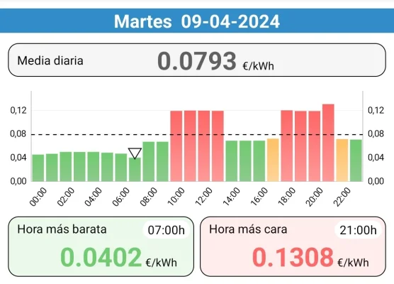

Te puedes explicar mejor?. No acabo de entender ésa variación de horarios.
Gracias!
Las indexadas siempre los periodos son exactamente las mismas horas:
Hora punta: de 10 a 14h y 18 a 22h
Hora llana: de 8 a 10h, 14 a18h y 22 a 24h
Hora valle: de lunes a viernes no festivos de 24h a 8h00, festivos 24h y findes de semana 24h
Sin embargo, fijate en el mercado regulado como las horas no coinciden exactamente como en las indexadas (ver gráfico adjunto)
