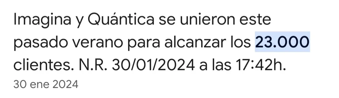

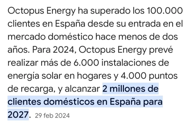

Cómo puedes estar tan seguro? Tendrán muchos clientes?
@fortuna => porque es el protocolo fijado por Ley a las energéticas... si una comercializadora de ML va a la quiebra y peligran sus contratos... se derivan a las comercializadoras de MR, Tarifa PVPC (Luz) o TUR (Gas), nunca el contrato del cliente se pierde y nunca te cortarán la Luz o el Gas, simplemente cambiaría de energética a MR pitando... y respecto al número de clientes de las 2 que anuncias (Octopus e Imagina Energía)... pues desconozco la cartera de clientes de ambas, ni aún llamando me lo van a decir... pero no están ambas para ir al quiebra de manera inmediata..., seguro que no..., no tengas miedo... miedo es abonar lo que estás abonando en Naturgy actualmente.
PD: Por si te sirve de alivio...:
