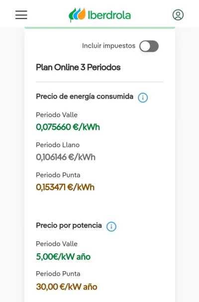

Se actualizan @aLMaX para nuevas contrataciones al alza el importe del Plan Online 3P de Iberdrola y disminuye así el importe de la Potencia Punta y Valle:
=>Pot 1 (30,00€/KW/año) y Pot 2 (5,00€/kW/año).
=>TE P1 (de 0,117929 €/kWh a 0,153471 €/kWh), P2 (de 0,092437 €/kWh a 0,106146 €/kWh) y P3 (de 0,078443 €/kWh a 0,075660 €/kWh):
Se mantiene sin cambios el Plan Online PF 24h, Pot 1 y P2 (35€/kW/año+15€/kW/año) y TE (0,109420 €/kWh)=>

El incremento del precio de energía en punta es bestial
De 50,00€/año Pot 1+2 pasamos a 35,00€/año (también es una disminución importante). Es un Plan que da mucho juego, en un mes habrá variado 5 o 6 veces, pero la nota dominante de esta actualización ha sido la bajada brusca en € de los importes de potencias (por ende debemos subir el TE en algún momento clave!). Para un suministro con 3,3kW en Pot 1 y 2 pasamos de 13,56€/mes a 9,49€/mes, la diferencia probablemente te la claven en el consumo P1, por lo que al final el cómputo factura, "con un consumo similar, mantenido y regular" no va a variar...
