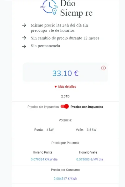

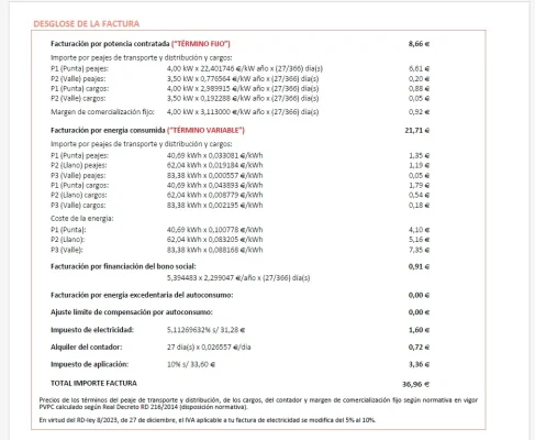

TotalEnergies, me acaba de hacer unas oferta, después de subir mi factura a su web. El precio por consumo esta muy bien pero por potencia se pasan tres pueblos. Solo de potencia cada 30 días pagaría 17,77 euros. Con mi actual compañía pagaría 10,57 euros. La diferencia son mas de 7 euros mensuales en potencia. Haciendo cálculos, esta tarifa y la que actualmente tengo en PVPC, son similares, 36,96 y 37,05. La única ventaja que veo a TotalEnergies es que es el mismo precio las 24 horas. No se que hacer ...
Pido consejo razonado ...

Solemos poner siempre los precios sin impuestos. Es la tarifa más barata que ofrece TE que llamamos la Bond (0,07 euros el kWh). No vas a encontrar nada más económico en el mercado, aunque el término de potencia sea un poco elevado. A poco que consumas, compensa.
El pvpc es una tarifa variable hora a hora y dia a dia, durante los meses de verano e invierno el precio sube y baja en primavera y otoño.
Con tus consumos y potencia, si usas aire acondicionado en verano y refuerzo electrico en invierno el pvpc te va a penalizar sobre la Bond, pasate ahora a esa, y al finall del verano vuelve a evaluar. La Bond no tiene permanencia, asi que no te compromete a nada mas alla de lo que quieras tu.

Solo indicarte que TE factura bimestralmente (debes saberlo, no es factura mensual, no a todos les cae en gracia...) y, que en efecto, su potencia es un poco elevada, a cambio obtienes esos 0,079 €/kWh como PF 24h.

¿Por que tienes contratada mas potencia en punta que en valle?
Normalmente se hace al revés porque valle es mas barato además veo que tu consumes mas en valle.
