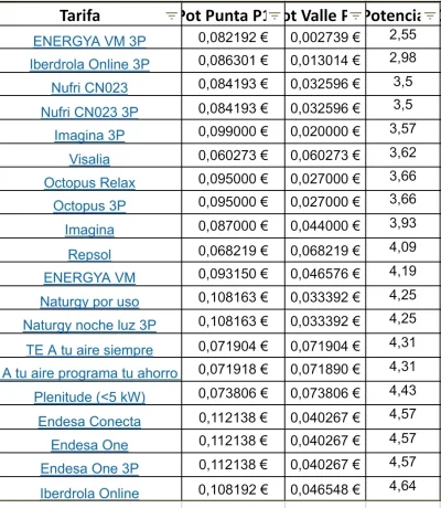

Vamos a hacer los cálculos un poco más precisos, teniendo que el coste potencia mensual = días x kW x precio_kW_día, tomando un mes de referencia de 30 días y una diferencia de potencia respecto a lo que se tiene, de 1 kW.
Si miramos los precio de la potencia sin impuestos también de la tabla del OP, entre 0,2 € kW / día y 0,14 € kW / día, para ver el ahorro si se baja solo potencia punta o solo potencia valle, o si bajamos las dos potencias, el resultado es:
30 días x 1 x 0.02 = ahorro 0,6 € al mes
30 días x 1 x 0.04 = ahorro 1,2 € al mes
30 días x 1 x 0.06 = ahorro 1,8 € al mes
30 días x 1 x 0.08 = ahorro 2,4 € al mes
30 días x 1 x 0.10 = ahorro 3,0 € al mes
30 días x 1 x 0.12 = ahorro 3,6 € al mes
30 días x 1 x 0.14 = ahorro 4,2 € al mes
Es decir, con los precios de hoy en día de las potencias, enseguida pica mes a mes el importe de la potencia.

Cualquier tarifa 2.0 mercado libre "normalita" de ahora tiene las potencias bastante mas altas que BOE
Las del excel:
Las "mejores" son unos 4 € al mes de ahorro por bajar 1 kW.
El coste de bajada son 11€, así que quedaría amortizado en 3 meses. Y el ahorro anual sería de unos 48 €
Si se tiene PVPC la cosa sí que cambia... Pero no creo que sea los más habitual ahora mismo.
Las del excel:
Ver el archivos adjunto 36250
El está hablando de una 3.0TD y hay bastantes comercializadoras que tienen potencia BOE o al menos bastante más bajas que las que indica
