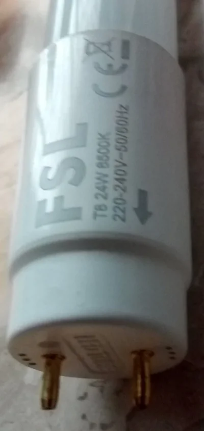

Bueno, al adquirir los tubos Philips me dejaron éstos dos tubos FSL de prueba a 4,60 € la unidad en promoción y comentar que están muy bien, son de cristal por lo que mejora la temperatura pero son 2700 lúmenes cuando los Philips son 3700. Pongo fotos.

Quimete, te animo a que hagas una review del último tubo que puse FSL.
Hace ya casi un mes que se montaron unas 30 unidades en un local y van de lujo por 4 € cada uno.
Están encendidos 9 horas diarias.
Primeramente se compraron dos de éste modelo pero valían 25 € cada uno frente a los 4 € del FSL. Veremos quién aguanta más :).
