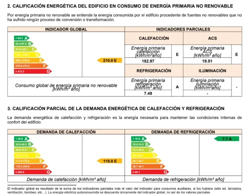

Ostras pues lo del CAES ni idea, si que en el documento que han adjuntado si que indican un ahorro estimado de 16.384 kWh/año, según la calculadora de Saunier Duval, son unos 18500 kWh/año (calculando con 200m2, zona D3, y un consumo de 1700l al año). Luego en el certificado energético que tengo de la casa (en el que ponen que la caldera es de 24 en vez de 30kW) no se que valor tendría que mirar, he adjuntado la captura, aunque como digo el CE esta hecho "de aquella manera", si me fijo solamente en los 210kWh/m2, por los 170m2 habitables, que coincide mas o menos con las dos plantas con SR, serian casi 32000kWh/año, que como dices por la cuenta de la vieja seria casi el doble en CAES.
