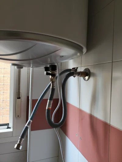

Ahora, si puedes envía unas fotos para ver como está la instalación ahora, a ver si vemos algo raro. Por ejemplo, algo mal conectado, un latiguillo estrangulado, etc. Si tienes llaves de paso en la parte del termo (llaves de escuadra), revisa también porque muchas veces se rompe la palomilla, que es de plástico, y aunque la gires, la llave no abre o cierra internamente. Si son las típicas como las de la foto, quita el tornillo y la palomilla y comprueba que giran con un alicate o pequeña llave.
[Nergiza.com] Problema termo eléctrico
Hola, os entiendo perfectamente y agradezco mucho vuestras respuestas. Dejo de nuevo la foto de la instalación.
Probaré haciendo lo que indicas y os comento.
En las tomas que van al termo no hay llaves de paso. La llave de escuadra más cercana es la que se utiliza para la lavadora.
Gracias!

Una fotito de la parte de atrás, donde entran los flexibles en la pared, por favor.

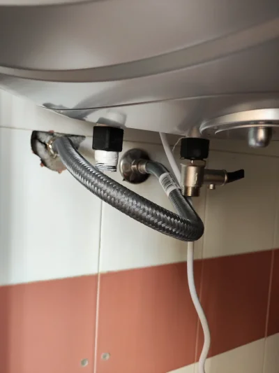

Buenos días, he probado haciendo el bypass y sale agua tanto por el grifo de fría como del grifo de agua caliente.
Voy a probar ahora quitando el teflón del electrolítico de la toma de caliente del termo y os comento.

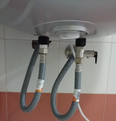

Viendo las dos imágenes, me da la impresión de que algún latiguillo puede quedar estrangulado en la unión con la pared, si al volverlo a montar sigue sin salir agua caliente, revisa y haz foto de esa conexión.

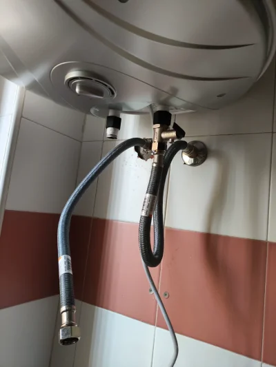

He vuelto a conectar y si abro la general no sale agua del termo por la pata de agua caliente ni por los grifos de agua caliente. Por la fría sale con normalidad y muy buena presión.
Entiendo que sería la válvula la que puede estar mal en este caso verdad?
Tengo la válvula del antiguo termo así que voy a probar para descartar.

Nada, con la válvula del termo antiguo estamos igual. No hay agua alguna por los grifos de agua caliente...
La avería debe venir del termo porque salía agua de los grifos de agua caliente cuando se instaló y antes de encenderlo. Dejé salir el aire hasta que hubo un flujo constante por los grifos de agua caliente. Cerré los grifos, encendí el termo para que se calentara el agua una vez lleno y desde entonces ya no salió más agua por los grifos de agua caliente.
Ya no me quedan más opciones así que tendré que esperar a que vengan del servicio técnico a ver que dicen....
En este momento no siquiera hay teflón de por medio porque lo he quitado para probar.
Si alguien tiene alguna idea más.....
