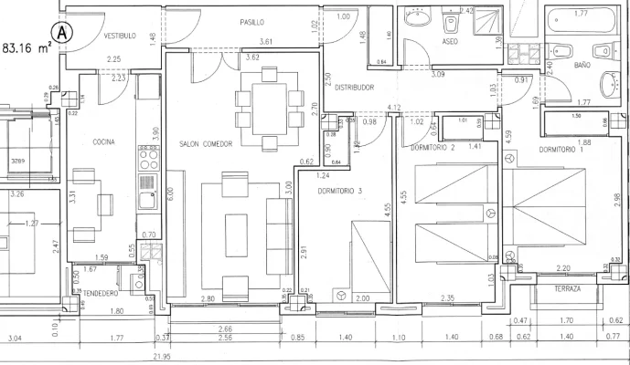

-Vivienda de 84m2 en Valladolid con orientación Sur. Pocas posibilidades para ubicar la unidad exterior y bastantes vecinos la han instalado en el tendedero/galería de la cocina (unos 2m2) colgada del techo, con lo cual les ocupa gran parte del espacio y tienen el inconveniente añadido de tener que abrir las ventanas para expulsar el aire.
-En nuestro caso, vemos como posible opción colocarla en el suelo de un pequeño balcón acristalado de 1.70cm x 80cm. Las medidas de la unidad son 88cm (Al) x 84cm (Ancho) x 33cm (Fondo).
-El inconveniente de ese lugar es que no respetaríamos la distancia mínima de 50cm con respecto al frontal (apurando mucho estaríamos en torno a 40cm) y lo de estar rodeado de 4 "paredes".
-Respecto a las fotos, es el balcón de la izquierda y en el plano es lo que está marcado como TERRAZA en el DORMITORIO 1 (a la derecha del todo).
-Otra cosa que puede aportar alguna ventaja, es que la estructura de cristal (perfiles de aluminio + cristales) no asienta sobre el suelo, sino que están separados del mismo unos 5cm por toda la periferia, por lo que por esa zona también puede haber un flujo de aire (se va más o menos en las fotos lo que quiero decir).
-Sé que por aquí hay bastantes expertos, así que acudo a vosotros para que me echéis una mano en la decisión de instalar la climatización por conductos o no. Sería una inversión algo elevada, de ahí que tenemos que tener la certeza de que todo funcionará bien.
Y ya por último, en cuanto al sonido, ¿sería un problema al estar situada en el balcón de un dormitorio? ¿podría molestar al resto de vecinos colindantes (arriba, abajo o al del balcón contiguo de la derecha)?
Muchas gracias a todos por vuestro tiempo.
- terraza dormitorio con cristalera = solución criminal, para ti, la maquina que no puede expulsar el aire y los vecinos. Molestia de ruidos/vibraciones casi garantizadas
- tendedero: habría que verlo, aunque no parece la casa preparada para ello
¿Cuál es la razón de querer meter aerotermia? creo que tu situación si tienes la climatización ya cubierta con gas lo dejaba como estaba, si necesitas AC puntualmente con un split y una maquina más pequeña al tendedero
Los suyo es llevarlas a las azoteas, pero entiendo el miedo del que vive arriba a las posibles molestias, es el tema de las aerotermias y meterlas con calzador en edificios no preparados, guerra vecina asegurada.
Me gastaba ese dinero en hacer algo de obra y añadir el vestibulo y ese pasillo al salon comedor 😄 ........y el resto para viajar.
Eres el único vecino que va a montar aire acondicionado? dónde lo ponen el resto?

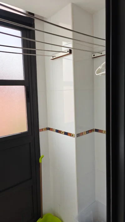

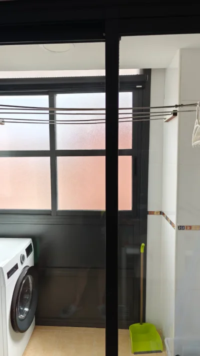

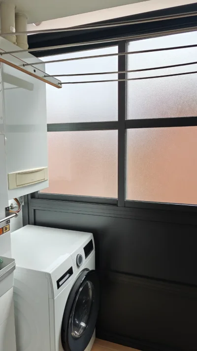

El tendedero de la cocina tiene dos puertas correderas que lo separan de la cocina y las ventanas del mismo son también correderas. En verano esa zona yo diría que alcanza perfectamente los 45°C cuando está cerrado 🥵.
A la izquierda está la lavadora y encima la caldera de gas natural. Los vecinos que lo tienen en esa zona (de 126 viviendas quizás unos 10-15) colocan la unidad exterior colgada del techo a la derecha y pegando la parte frontal con la ventana.
Ya de por sí el tendedero es pequeño y si le sumas una unidad de 1x1 colgada del techo pues te anula la función de tender la ropa.
Subo fotos para que os hagáis una idea.

mucho me temo que te va a tocar usar el tendedero...que entonces pasará a estar aún más caliente... tenlo en cuenta cuando dimensiones la máquina.
Y ponerle unas lamas a la máquina apuntando hacia arriba, además de subirla todo lo posible al nuvel de la barandilla, sin que sobresalga?
