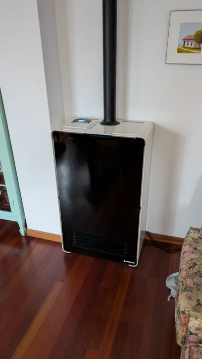

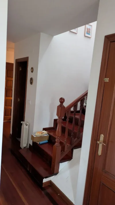

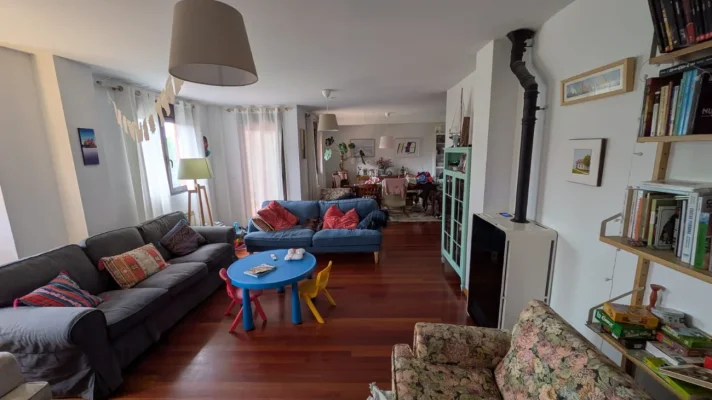

Gracias a todos por las contestaciones. Como han surgido varias comentarios/dudas que de alguna manera no he sido capaz de explicar, subo algunas fotos de como es mi salón y así puedo explicarlo mejor y quizás se entienda mejor todo.
Las tres primeras son del salón, en la que se ve la estufa (a la derecha), y mas o menos se ven las distancias. Y el hueco al que me refiero de la escalera que como se puede ver no esta cerrado.

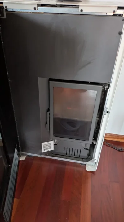

Las otras dos son de la estufa, en las que no mencione al principio que emite el aire por abajo no por arriba, no se si esto es relevante o no.

-La zona donde más confort hay, es precisamente desde donde saco la primera foto, que es donde mas cerca se esta de la estufa pero no hay sofás (no caben). Además, la salida de aire caliente de la estufa apunta en esa dirección, no a la de los sofás. No se si se aprecia en la foto donde se ve la rejilla, que no esta recta.

-Y por ultimo, empiezo a pensar que la mejor opción es cerrar de alguna manera el hueco de la escalera, y quedarme con la estufa que tengo. Suponiendo que el calor se quedara ahí, y las ráfagas de aire frio serán menores.
En una casa de alquiler en la que viví, tapé la escalera con uns cortina gruesa y se notaba bastante mejora en la retención del calor. Al menos es barato de probar...
Dada la forma del salon, dudo que con una estufa que no este encendida las 24h, consigas sensacion de confort en toda su superficie.
Yo tengo tambien un salon en L de una superficie parecida, y para el AC (conductos) tengo tres salidas separadas, y de cuando utilizaba Gasoil para calentar tambien tengo tres radiadores.
Necesitas algun sistema que te proporcione al menos tres puntos de emision de calor para que este se difunda en la estancia. De no ser asi tendras siempre zonas frias y calientes, que es una habitacion bastante grande.
Esa estufa con esa potencia de 7,5 kW te da justito para esos 50/60 m2, pero teniendo esa "fuga" por la escalera es imposible que puedas tener calor.
Si cambias a esa Hergom de leña que indicabas de 13 kW mejorarías, pero a base de tenerla muchas horas encendida, porque la distribución del calor en mucho más lenta que con la de pellet, al no tener aire forzado.
La solución de la cortina gruesa en la escalera para el invierno no es ninguna tontería.
Prueba la solución de una cortina gruesa que esté bien pegada al suelo , al techo y a las paredes laterales. Si con eso notas una muy buena mejora (supongo que será así) ya veras en el futuro si puedes acometer otra opción más estética.
Esto tendrá el inconveniente de que la parte superior de la casa estará más fría. Si solamente la usas para dormir es probable que para vosotros no suponga mucho problema.
Lo que está claro es que hay falta de potencia.
O bien dejar el equipo 24h o bien cerrar el hueco.
Las máquinas de pellet ya se sabe son equipos que calientan fuerte a su alrededor y el resto no tanto, no es un sistema homogéneo como radiadores.
Quizás si te gusta el pellets deberías haber instalado una estufa de radiadores
