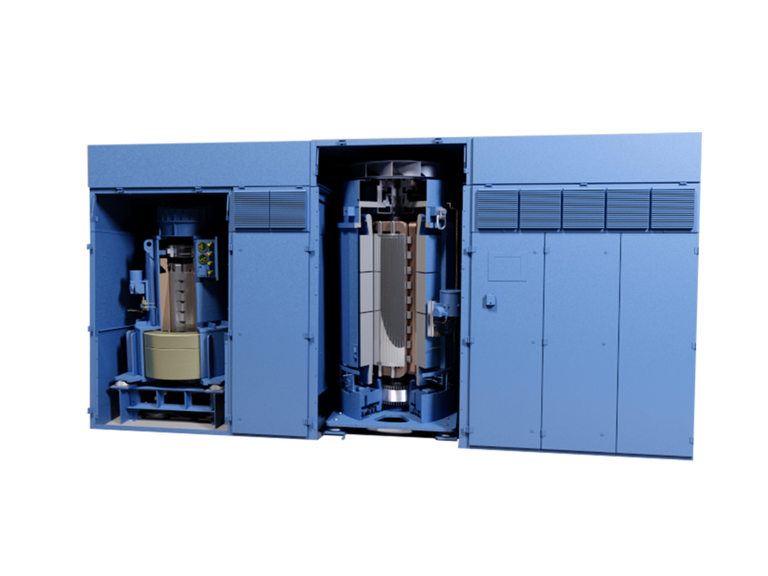

Eso es; lo más parecido son los Sai/estabilizadores basados en la inercia de un flywheel rotativo
