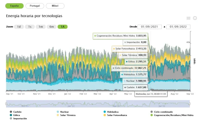

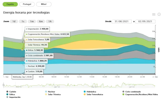

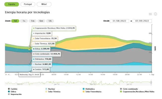

Soy bastante lerdo para todo esto y creo que nunca voy a entender realmente el MAG, más alla de quienes lo estan pagando. A groso modo, Nuclear y Carbón están igual un año después y nos falta la importación de Francia.
¿Me puede explicar alguien el motivo de multiplicar por cuatro la generación del Ciclo Combinado desde la entrada del MAG?

¿Qué respuesta quieres?
La que algunos te darán es que no ha habido viento, no ha llovido y ha hecho mucho calor estos meses. Por lo que se tiene que generar electricidad sea como sea para satisfacer la demanda de, por ejemplo, el aire acondicionado.
La MIA es que si a las empresas que antes pagaban el gas para generar electricidad a 100€, 200€, 300€, 400€ o lo que sea el MWh y ahora solo tienen que pagar 40€ y el resto se lo pagan los consumidores por el MAG, ya que parece ser que cualquier otra fuente de energía les sale mas "cara" generarla, pues para mi está claro... No quieren dejar de ganar dinero.
Pero oye! que estos días que han habido lluvias, vientos y tormentas el precio ha seguido subiendo y puedo ser yo el que está equivocado...
Razones:
-vaciar los embalses en mayo para aprovechar le electricidad a precio sin tope, a lo que se suma la sequía que todavía baja más la producción
- interconexión a tope sentido Francia continuada, unos 40Gwh/día. Seguramente también haya aumentado exportación a Portugal
- ola de calor que hace aumentar el consumo en verano
- cogeneraciones paradas, lo que implica que esa parte de energía la produzcan los ciclos
Esas son incuestionables, a partir de ahí podemos hacer especulaciones. La mía es: menos producción eólica con más capacidad instalada, pero vamos, también puede ser que bajase el viento

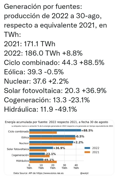

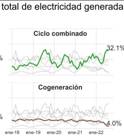

lo que pasa es que eso de que no hay viento ni cogeneración no cuadra con estos datos de REE, lo que sí ha bajado es la hidro
Los casi 5000Gwh de cogeneración de menos respecto al 21, son solo desde el 15 de junio. En esas gráficas no se puede saber.
La hidro, está claro que este año fue muy seco, no hay objeciones a eso, salvo que en mayo vaciaron embalses y ahora no sueltan ni un litro
Y la eólica un pelín menos que el año pasado. Si hay más instalaciones que el año pasado será que hubo menos viento, puede ser. Sólo sé que acabo de pasar por delante de un parque eólico, y de diez molinos que vi, había tres andando. Pero como iba en coche no lo grabé, así que no lo aceptes como prueba, que me comen vivo.
