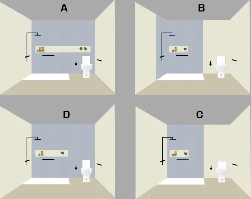

El azulejo que vamos a poner es porcelánico de 30x90 cada plancha. Y en la pared que han levantado, poner una mini horcacina de 6 o 7 cms de profuncidad. También debe llevar dicha pared una barra de apoyo para personas de movilidad reducida, a unos 75cms del suelo, dentro del plato de ducha. Os paso las ideas.
Lo que se ve a un lado y a otro del inodoro es otra barra de apoyo, a unos 70cms, y una ducha higiénica.

Bien, para nota. En un tabique que han levantado con 4cm de espesor, van a meter una hornacina de 6-7cm de profundidad... imagino que haciendo un corte, y quitando la lana que primero han puesto... el misterio es como van a hacer para cerrarla por detrás...
