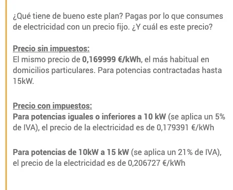

Pero que me estás contando...
A pesar de la potencia un poco mas cara tienes la simply endesa.....
Pagar fija 16 17 céntimos fija NO es competitiva.
Te cuento La que dices está a 0,15 sin impuestos !!
Y bonpreu los excedentes están por debajo de octopus ya...y precio fijo 17 céntimos.
Es ya indefendible e infumable, si estas con ella por otros motivos, no tiene ninguna relevancia en este hilo.
