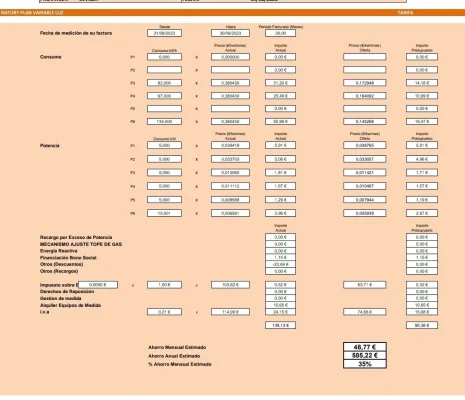

Buenas, naturgy nos ha pasado esta oferta (según ellos) para la comunidad. Que os parece?
    66 KB · Visitas: 51
Me parece un delito de estafa en grado de tentativa.
Teneis la tarifa 3.0 la cual nadie os dice de bajarla a 2.0 por que los comerciales y administradores comisionan mucho mas.
Pero hay que bajar ese peaje, contratar 2.0, y si queréis precio fijo está esta si no PVPC. .
De cuanta potencia es tu ascensor? Cual es tu distribudiora?
Ver el archivos adjunto 25113
Ver el archivos adjunto 25114
Distribuidora Endesa. Me comenta que tenemos trifásica, no creo que sea impedimento para 2.0td no?
Estoy viendo si me dice potencia del ascensor.
Yo tengo trifásica en 2.0TD y en PVPC. No es ningún problema. Si te dicen que no, te engañan.
El único "problema" es que tenéis 15,001 kW contratados en P6, (no se quien seria el lumbreras/comisionista que contrató eso) y con esa potencia, por 1 W no puedes pasar a 2.0TD. Simplemente solicita bajar la potencia a 15 kW (y si es posible a menos) y ya te lo permite.
Pues no me había dado cuenta de eso... Hay que ser rastrero... Poner 1W para no pasar a 2.0td Eso seguro que lo hizo el comercial listo que les tomó bien el pelo. Los administradores hacen poco... Y ni se molestan en rebuscar (al menos los que hemos tenido), mientras la comunidad tenga dinero...
