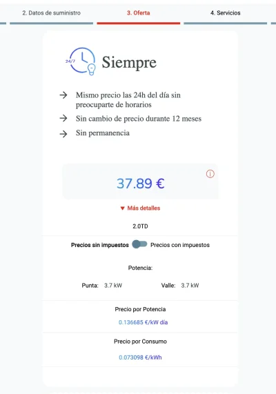

Hola,
He subido la factura a Total Energies y creo que sí que me ofrecen la 0,07... Es una buena opciones, entonces?

Hola,
Si te ofrecen la Bond, es posible que también la de 3 tramos a 0.10 - 0.07 - 0.05, que personalmente, creo que es mejor que la propia Bond, a no ser que tengas tu mayor consumo en el tramo "caro"... pero los fines de semana y las noches a 0.05 es algo que según sean tus costumbres, puede ser más interesante que no todo el día a 0.07, teniendo en cuenta, que ya disfrutarías de esa tarifa Bond, durante 8 horas al dia....
