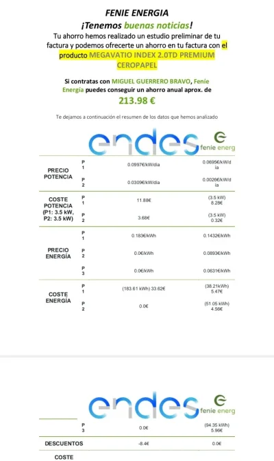

Hola, la tarifa que me propone Fenie es la MEGAVATIO INDEX (indexada) 2.0TD PREMIUM CEROPAPEL
No hay máximo de consumo (Pero Sí hay un mínimo: 1000 KWh/año, y en esto cumplo!).
Pues tal cual no aparece en tarifarios de Fenie Energía. O es:
Tarifa de luz indexada Megavatio Index 2.0TD - Feníe Energía con un coste de gestión de +8,35€/mes (un pasote) o bien es una tarifa personalizada de las que hay que leerse todos los asteriscos habidos y por haber, no es mala energética, conozco a muchos en dicha comercializadora y están agusto y no con malos precios pero no poderse contratar online... y sí llamando y contratando con un asesor... me clava mis espinas... pero oye... prueba... tienes 14 días de desistimiento. Es la comercializadora española perteneciente a la Federación Nacional de Empresarios de Instalaciones Eléctricas y Telecomunicaciones de España (FENIE), no son moco de pavo...

Gracias de nuevo, subo la oferta que me hicieron (allí, no hablan de coste de gestión de + 8.35 €/mes...)

Pero vamos a ver, esto es una tarifa indexada de la que se desconoce la comisión que se llevan ellos... Yo lo veo muy poco transparente.
Para eso te vas a PVPC, que no necesitas ningún requisito especial.

Olvida por favor esa contratación!!! Una oferta exclusiva de Feni Energía con Logo de Endesa y comercial de por medio... dale largas, recuerdos y saludos... No hay claro ni el nombre del comercial. Endesa con Feni Energía...! qué grande es la publicidad y qué grande es el comercial! NO CONTRATES! Contrata desde los links oficiales de la Pág 1 con quien quieras! Pd: Ni con "Endes"... pues le falta hasta la "a".

Comparativa en la que no te tienen en cuenta los descuentos, y los precios , si es indexada se los ha inventada. Ni la media del ultimo mes ya... .
Normalmente fenie comisiona a los chipas o tiendas de electrodomésticos que de tarifas NPI.
