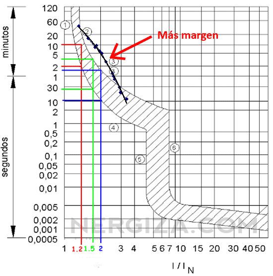

Para cortar un ICP de 2.3 kW necesitas demandar 3,20 kW durante 15 minutos.

Si fuera yo pondría 2.5 kW, pero con 3.0 kW de sobra. Mas es sobrepotencia brutal, si no hay mas elementos no descritos.
