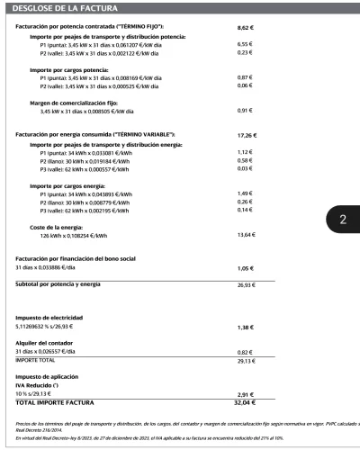

Lo he metido en el Excel y no parece muy buena oferta:
Edit: es la última fila, la que pone solo Total Energies. También lo estoy haciendo con mi consumo de las 6 últimas facturas, para que no se sesgue por el consumo hecho en una sola.
Unos 126 kWh al mes? veo 167 días... .a eso me sale.
Yo ahí lo muevo al regulado.... o como mucho aprovechar algún bono pero cualquier tarifa del mercado libre la potencia representa un 40% vs PVPC.
Si tu consumo fuera 4 veces mas, saldría mejor opción.
Sí, más o menos. Ahora mismo estoy en PVPC, pero si me paso a una fija que me salga por lo mismo, me garantizo un buen precio si este invierno le da por subir.
Con esa de TE me ahorraría 3€ mes aprox, en teoría.

Buenas. La de TE que te han ofertado te sale tan mal en el excel porque has puesto el precio de la potencia mal.
El precio es 0,136685 para la suma de los dos periodos, y lo has puesto por separado, por eso sale tan inflado el precio.
Prueba a ponerlo como en la tarifa Bond que sale arriba, de 0,06 y pico por periodo y veras el precio correcto.
Sí, parece que lo estaba metiendo mal, porque no tenía ningún sentido :ROFLMAO:
Ahora encaja mejor:
