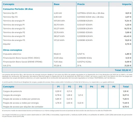

Ya me ha llegado la factura de Visalia... después subiré fotos, pero por unos 800 kWh han sido 122 euros IVA incluido....
Pues doble enhorabuena, por el ciclo mensual y envío de lecturas por parte de E-Distribución, "cumplido y ejecutado"! y, por la facturación, muy correcta en tiempo y forma por parte de Visalia. Por el importe...? En pleno invierno y con estas subidas de Enero'25 te "igualaremos" en los 3 dígitos muchos "clientes", por fin veremos como quedó aplicada la tarifa Visalia CNMC.
Aquí está la factura...a ver si es verdad y me facturan mensualmente... el consumo ahora con bombas de calor y VE, pues se dispara...es máss caro calentar una casa que enfriarla... A ver si ves alguna cosa que no concuerde @ragaro79 . Lo del maximetro... no sabía que tuviese maxímetro... veo que me he pasado...me pueden penalizar por eso, o es a título informativo? Gracias

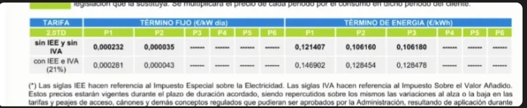

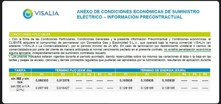

La potencia punta un pelín más baja que los precios anunciados. El convertir la tarifa de un periodo en una de discriminación horaria, es una errata clara a la hora de aplicar los nuevos cargos y peajes de distribución, aunque en tu caso particular, creo que te beneficia.

Pues veo que se te tarifica hasta el 31/12/24 como una tarifa PF, la inicial contratada (0,105938 €/kWh) y del 01/01/25 al 07/01/25 como una tarifa 3P (0,121407 - 0,106160 - 0,106180 €/kWh). Ambas potencias la han ajustado un pelín a la baja respecto al contrato (P1=> 0,079554 €/kWh/día y P2=> 0,013302 €/kWh/día), los cargos normativos correctos y la suma del consumo en P1/P2/P3 coincidente con la tarificación en 3P.
Todo correcto salvo que la tarifa quedó como una 3P, aunque no sé si en la próxima vendrá como un PF 24h por esos ajustes informáticos de actualización con los cargos normativos (los kWh sobrepasados por maximetro no te han penalizado. En E-Distribución podrás ver en detalles del contrato de acceso "2 potencias contratadas con maxímetro").
=> Estaría bien que te confirmaran si va a quedar definitivamente como una tarifa 3P o con un PF 24h por si te pudiese convenir otras tarifas según el Excel y sus precios actuales (pero te han facturado rápido y con un ciclo mensual correcto, cosa inusual en tu suministro, me daría pavor intentar un nuevo cambio con otras y tentar a la suerte nuevamente).
