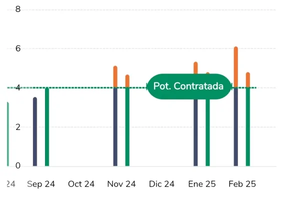

No tengas miedo de bajar, el contador tiene una cierta tolerancia si sobrepasas la potencia que tienes contratada, probablemente no te saltaría la luz aunque te excedas. Dices en tu mensaje de bajar a 4,5kW en punta, ¿ese dato cómo lo has calculado? En tu factura de la luz pone la máxima potencia que has demandado en punta y valle en el último año, ¿cuánto pone que has demandado?

Pero... por cada kW de potencia que tienes contratada actualmente estás pagando al año redondeando y en una compañía con precio de potencia de las baratas unos 35/40 € (o más según qué compañía). Si bajas 2,3kW en un año el ahorro es de unos 80/92 € Solo con que la bajes durante un año, ya sale rentable bajar, aunque luego en un futuro la quisieras volver a subir.
