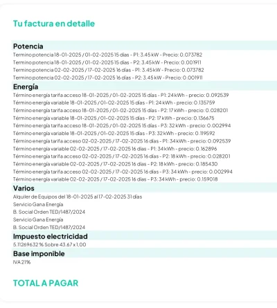

Buenas tardes tengo a mis suegros con ganas energía está factura es de 56€. Pero veo q aparte que le están cobrando un servicio para el hogar también muchos precios de energía no? Están altos como lo ven o me recomiendan

Convendría que elimines los datos del comienzo d la factura, nombre, cups...
En cuanto al precio creo que puedes encontrar tarifas mejores.
Usa los comparadores.
Vaya puñalada de triple filo oxidado a la entrepierna es esa factura.
Contrataría visalia, 3p online iberdrola o directamente la PVPC. por que el consumo medio mensual no llega a 175 kWh.
Tira de excel, pero seguro que alguna de estas te sale mejor, mira el QR de la factura.

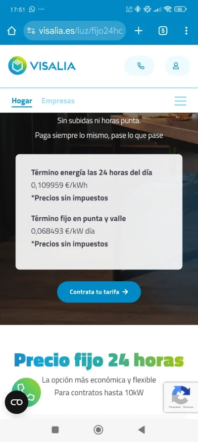

La de visalia sería esta no?
    51,7 KB · Visitas: 102
Las tres que te comenta ANIKILLL son interesantes.
Para hacerlo fácil:
1º Escanea el QR de la factura o en ordenador haz clic en el enlace de la CNMC que hay debajo del QR y a ver que tarifas te propone.
2º En el primer mensaje de este hilo hay un comparador de tarifas, a mi gusto muy bueno,
descargalo en tu ordenador y mete los datos que te pide.
A partir de ahí saca consecuencias.
Ya nos contaras.
