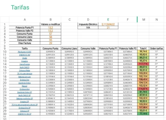

Queria pedir vuestra opinión respecto al contrato de electricidad que tenemos en la comunidad. Comunidad con 8 viviendas, ascensor, cinco plantas incluyendo cocheras (sótano), descalcificador, bomba de presión, portadas automáticas y luces de la escalera y rellanos. Mi pregunta es: si nos pasamos a la tarifa PVPC pagaríamos menos en termino potencia. Tenemos contratada desde siempre una potencia de 13,2 kw, y nos penaliza mucho el gasto. Y porque la tarifa que tenemos en potencia no es alta. Cuando la cambié lo tuve en cuenta. Estoy pendiente de obtener la potencia nominal del ascensor para pedir que nos activen el Maxímetro y ver la posibilidad de bajar bastante la potencia. Bajaríamos la factura si nos pasamos a la tarifa PVPC ?

Sin duda con PVPC el coste de la potencia disminuiría bastante (PVPC=> Potencia a precio BOE) y en cuanto al término de Energía la tarifa PVPC se tarifica según el precio de la hora en cuestión del día (oscilaciones del precio al alza o a la baja...). Como le han indicado localice la potencia nominal del ascensor, disminuya dejando un margen para las zonas comunes que comenta (portero electrónico, luces, bombas de presión, etc..) y solicite maxímetro. Como tarifas=> Clarity (tiene unos importes económicos de potencia, muy bien contratada la tarifa actual), PVPC o un buen Plan Online 3P de Iberdrola (potencia muy económica) le vendrá genial y conseguiría ahorro en esa y sucesivas facturas. Escaneando el código QR de la factura (CNMC - Comparador de Ofertas de Energía) o usando Excel de la Pág 1 se obtienen los resultados del importe de la misma en distintas comercializadoras (actualmente y a la espera de los cambios a realizar tiene el mejor precio en la actual comercializadora).

Hola ragaro79, yo en su día quise entender que si superaba los 10 kW, y como comunidad de propietarios, no podía contratar PVPC ( Duda con la potencia contratada ). Lo comento por su respuesta anterior. ¿Lo comprendí yo mal?¿Ha cambiado normativa?
Así es, estás en lo cierto, una vez que baje la potencia a <10kW puede contratar y acogerse a PVPC como tarifa, con la actual potencia de 13,20kW que tiene contratada no puede. Yo personalmente contrataría un Plan Online Iberdrola 3P y evitaría la volatilidad de precios (potencia económica). Leí su duda en el hilo en cuestión y en efecto le indicaron muy acertadamente en su caso particular.
Pueden optar al PVPC aquellos consumidores de baja tensión que tengan contratada una potencia inferior o igual a 10 kilovatios (kW) y que sean personas físicas, comunidades de propietarios o microempresas (Precio Voluntario para el Pequeño Consumidor (PVPC)).
