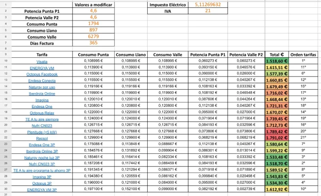

Bueno, he usado el Excel del hilo. Desde que tengo la batería física mi gasto en punta y llano ha bajado significativamente. Aún saliendo solo un 1% pienso que en invierno igual sube ese consumo por lo que he considerado un 20%. Me sale como cuarta opción Octopus 3P. Si a eso le añado el Octopus Intelligent Go y cargo de noche, exportaré más que hasta ahora por lo que aunque me paguen a 0,04 puedo compensar los 0,07 de Iberdrola.
Me aconsejáis el cambio?

Adicionalmente aparece la tarifa Octopus facebook que es erronea, y no aparece la octopus solar que es mas barata que la octopus 3p

Entre la primera y la cuarta tienes 16€ al año de diferencia. No te vuelvas loco!
Con la Iberdrola 3 periodos tienes 81€ de diferencia, que a ojo serian unos 2.700 kWh a 3 céntimos de diferencia.
Dependerá de si prevees excedentes y cuántos, ahora que tienes baterias fisicas.

Si contrato la Solar de Octopus y activo la Intelligence Go, puedo cargar el coche por las noches a 0,06, así por el día tengo para llenar la batería y exportar.
