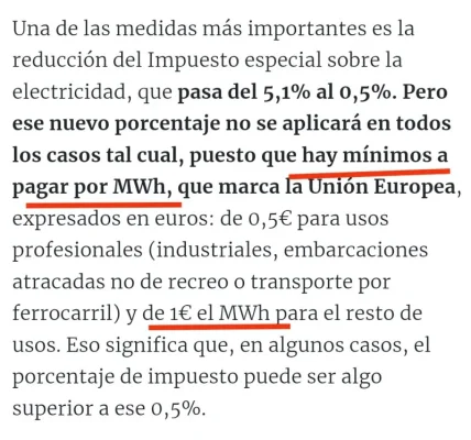

Desde el 16 de septiembre que apareció en el BOE.
Un forero ya lo expuso en su día y recuerdo que yo dije que a mí también me había pasado y en principio pensé que se habían equivocado en mi factura, pero está bien.
Te han aplicado bien el impuesto eléctrico, que consiste en el 0,5% con el mínimo de 1 euro por MWh. Has consumido 0,763 MWh por lo que te han cobrado 0,76 euros. Está todo bien.
