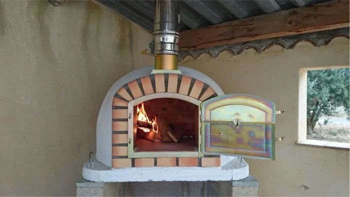

Si te hace ilusión, siempre puedes poner un horno exterior en el jardín, porche o incluso garaje:
