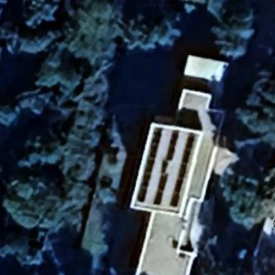

Enhorabuena por la casa , que aunque te gastes 1500€ en calentar al año me merecería quedármelaAcabo de ver q se pueden poner fotos. Os enseño la casa desde fuera.Ver el archivos adjunto 37259
¿Qué orientación tienen esos ventanales? ¿No te entra un sol abrasador en verano?Acabo de ver q se pueden poner fotos. Os enseño la casa desde fuera.Ver el archivos adjunto 37259
