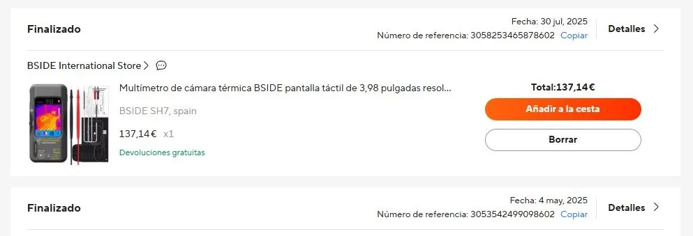

Te adjunto el pedido por el que realice la compra:
  • [Nergiza.com] Humedades suelo refrescante

La ventaja de inspeccionar el suelo con una camara termográfica es que puedes conocer la temperatura real del suelo y los puntos mas frios que logicamente sera en donde se produzca la condensación. En mi caso que la instalación de la aerotermia utiliza tuberias que se montaron hace 25 años para una instalación de calefacción con caldera de gasoleo me encuentro con que hay una diferencia elevada entre la temperatura del agua fria inyectada y la temperatura minima que alcanza el suelo y puedo inyectar el agua a 15 º sin que se produzca condensación.

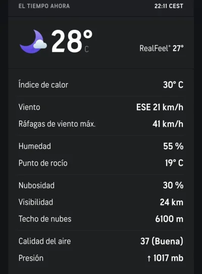

Por ejemplo, según esta app (Accuweather) actualmente el punto de rocío lo tendría a 19 grados, no se si será cierto o no

Ese cálculo del punto de rocío es para el punto de lectura de la temperatura y la humedad relativa. Sospecho que deben ser lecturas exteriores, a ti la que te interesa conocer es la interior, que es donde el SR puede o no condensar.
Hola,
Como te comentan, hay que ver el punto de rocío interior. Sin embargo, ese punto de rocío exterior no se corresponde con el de una zona seca salvo que haya habido una tormenta puntual o algo que haya hecho subir la humedad de golpe.
Si hay esos puntos de rocío exteriores, no creo que dentro sean mucho mejores salvo que se use algún elemento deshumidificador.
Compra un par de termómetros con higrómetro y haz un seguimiento de los puntos de rocío que hay dentro de tu casa a lo largo de los días. De esta forma también podrás ajustar la temperatura de impulsión en base al punto de rocío interior.
