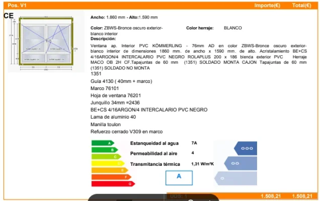

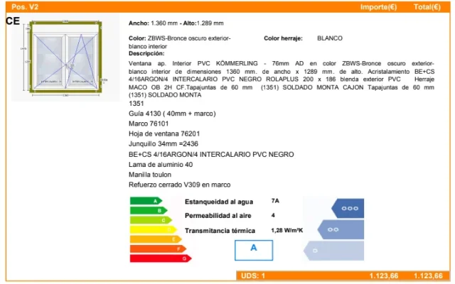

Muchas gracias por contestar. Pongo dos de las las ventanas que me están presupuestando para la fachada oeste, cualquier consejo o comentario es bienvenido :giggle:. Me presupuestaron ottras dos para un patio interior iguales que H1 pero sin CS ni argon. La diferencia de precio es insignificante, unos 10€.
Gracias!
