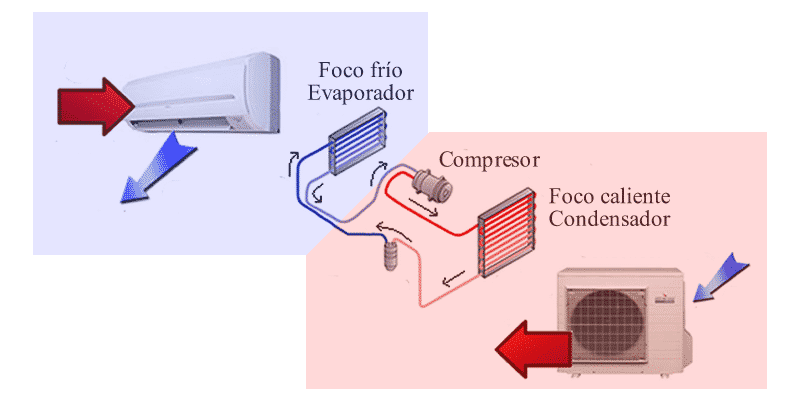

Desde un punto de vista básico del usuario podemos distinguir tres partes fundamentales en un circuito de refrigeración.
  1. Foco frío: Es la parte del sistema que se enfría, por ejemplo un Split mural cuando el equipo funciona en modo refrigeración. También se suele llamar evaporador.
  2. Foco caliente: Es la parte que se calienta al mismo tiempo que se enfría el foco frío, en el ejemplo anterior el foco caliente estaría en la unidad exterior del sistema. También se suele llama condensador. Aquí es importante destacar que no es posible enfriar el foco frío sin calentar el foco caliente y viceversa.
  3. Compresor: Es el “corazón” del sistema y lo que hace posible que el foco frío se enfríe y que el foco caliente se caliente.
Aire acondicionado ilegal
Foco caliente y frío aire
Está muy arraigada la creencia de que en los equipos de aire acondicionado y bombas de calor hay intercambio de aire entre el interior y el exterior, pero en general no es así, como veis en el esquema anterior, el aire de la calle no entra en el local/vivienda ni el del local/vivienda sale a la calle a no ser que se instale un sistema adicional para ello:
  • El foco caliente toma aire de la calle, lo calienta y lo devuelve a la calle
  • El foco frío toma aire de la vivienda o local, lo enfría y lo devuelve al local
Sucede a la inversa cuando el equipo funciona en modo calefacción.

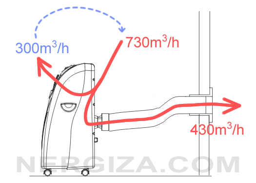

¿Y el aire acondicionado portátil?
Los aires acondicionados portátiles son equipos "todo en uno", donde todos los componentes de la imagen anteriores vienen "comprimidos" en un pequeño aparato.
El principal problema de este tipo de equipos es que cuentan con la zona de evaporación y la zona de condensación "mezcladas" y usan una salida de aire común para ambas, esto lleva a que el caudal de aire que el equipo extrae  al exterior sea mayor que el que enfría, haciendo un balance total bastante malo.
Para evitar esto existen equipos con doble tubo, uno de toma y otro de descarga de aire, por lo que no extraen al exterior aire del interior y tienen mucha mejor eficiencia. El principal problema de estos equipos es que son bastante difíciles de encontrar en el mercado y la gente siempre acaba "cayendo" en los de un solo tubo.
